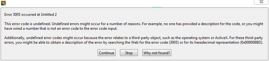

我正在使用LabVIEW中的打开自动化VI和一个ActiveX服务器通信。我已经在自动化应用句柄中选择了相应的ActiveX类。当运行代码时,得到如下错误:
自动化打开时发生错误3005:指定的对象不可创建。
此错误代码未定义。出于多种原因,可能会出现未定义的错误。例如,没有提供代码的描述,或者您可能已将非错误代码数字连接到错误代码输入。
此外,可能会出现未定义的错误代码,因为该错误与第三方对象(如操作系统或ActiveX)有关。对于这些第三方错误,您可以通过在Web上搜索错误代码(3005)或其十六进制表示(0x00000BBD)来获取错误的描述。

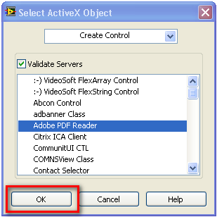

如果ActiveX对象找不到时也会报3005号错误。某些情况下,ActiveX对象的名称会改变。为了修正,你必须重新插入ActiveX对象。比如,Adobe Reader可能会出现这个情况。在ActiveX容器控件上右击然后选择插入ActiveX对象...
导航到服务器名词,例如,Adobe PDF Reader ,单击确定。
在程序框图中,您需要在调用节点(Invoke Node)中重新选择方法。 在方法名称上左键点击选择你所需要的方法。
