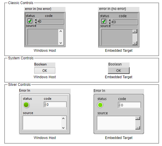

    相同的控件会在Windows Host VI和嵌入式UI上以不同样式显示。控件功能相同,但视觉外观会有所不同。如果要在嵌入式显示器和主机显示器上构建看起来类似的UI,我们建议使用经典控件选项板。如果您想构建一个更简洁的UI或具有现代外观的UI,我们建议使用System或Silver Controls Palette。下面是Windows Host VI和嵌入式UI中不同选项板的比较。
启用了UI的嵌入式目标并不支持Window UI上支持的所有功能。有关不支持的功能列表,请按照下面的“Real-Time Operating Systems”相关链接查看NI-Linux Real-Time支持的功能。改链接中列出的一些VI(适用于UI Enabled目标)是Cursor和Menu Palettes上的VI。
