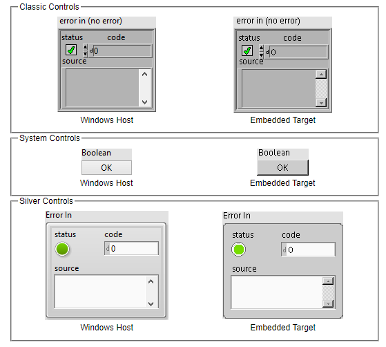

Windows 호스트 임베디드 타겟 - 컨트롤
컨트롤은 Windows 호스트 VI 및 임베디드 UI에서 다르게 렌더링됩니다. 컨트롤 기능은 동일하지만 컨트롤의 시각적 모양이 다릅니다. 임베디드 디스플레이와 호스트 디스플레이에서 비슷한 UI를 만들려면 클래식 컨트롤 팔레트를 사용하는 것이 좋습니다. 보다 단순한 UI 또는 현대적인 모양의 UI를 만들고 싶다면 시스템 또는 실버 컨트롤 팔레트를 사용하십시오. 아래는 윈도우 컨텍스트와 임베디드 컨텍스트에서 다른 팔레트를 비교한 것입니다.
![](/servlet/rtaImage?eid=ka0VU0000002Wv4&feoid=00N0Z00000HEWRt&refid=0EM0Z000000tOl0)
