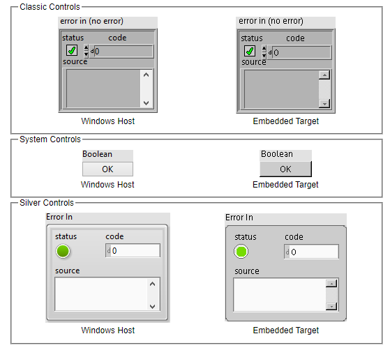

- 制御器
WindowsホストVIと組込UIでは、レンダリング方法が異なります。制御器の機能は同じですが、外観は異なります。組込ディスプレイとホストディスプレイの両方で似たようなUIを作成するには、クラシックの制御器パレットを使用することをお勧めします。もっとシンプルなUIやモダンな外観のUIを構築したい場合は、システムまたはシルバー制御器パレットをお勧めします。以下は、Windowsコンテキストと組込コンテキストの両方でのさまざまなパレットの比較です。
