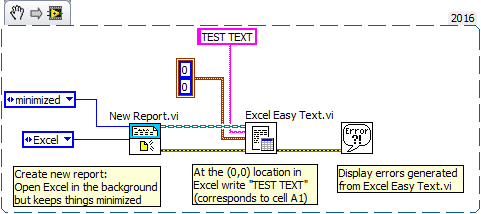

我使用适用于Microsoft Office的报告生成工具包(Report Generation Toolkit)开发LabVIEW VI。我正在使用New Report.vi创建Excel文档,并使用Excel Easy Text.vi将值写入该报表。我的代码的如下面的图1所示:
图1:出现2146827284错误的代码段

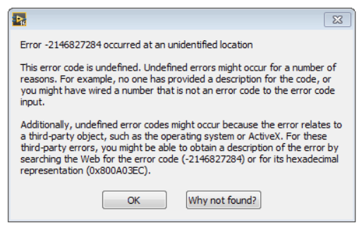

当我运行我的程序时,我的报告没有写入到excel,我的错误处理程序报告错误2146827284 (“错误2146827284 发生在未识别的位置。”)。下面的图2显示了使用Simple Error Handler.vi时的显示的错误 。显示了导致此错误的原因是什么,以及如何防止该错误发生。
图2:报告生成工具包VI报告的错误

使用Excel Easy Text.vi中的特定调用方法报出此错误。以下的修复程序可以防止此类报错。
  1. 将连接到 New Report.vi 的最小化枚举常量更改为最大化 , 无变化或正常 (如图3所示)
  2. 在运行程序之前,请确保Microsoft Excel程序已完全打开。
图3:解决方案片段(“最小化”枚举变为“最大化”)
