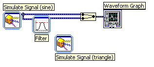

Señales de fusiónCuando conecta una salida de señal a la rama de cable de otra señal, se crea automáticamente un VI Merge Signals Express en su diagrama de bloques. Sin embargo, la ubicación de Merge Signals Express VI depende de la dirección en que se conectan las señales. Por ejemplo, si conecta la salida de señal B a la rama de cable de la señal A, se crea Merge Signals Express VI en la señal A, como se muestra a continuación.
Figura 2. Combinar en la señal A

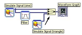

También puede usar Merge Signals Express VI para agregar otra señal a dos o más señales que ya están fusionadas. Toma la foto de abajo, por ejemplo.
Figura 4. Señales fusionadas existentes
Si conecta la nueva señal directamente al Merge Signals Express VI existente, se creará automáticamente una entrada adicional, como se muestra a continuación.
Figura 5. Conexión a las señales de fusión existentes VI

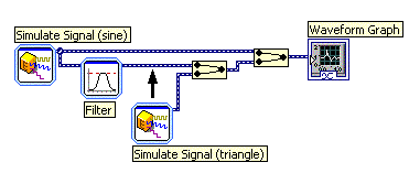

Sin embargo, si conecta la nueva señal a la rama del cable de una de las señales existentes, se creará un segundo Merge Signals Express VI.
Figura 6. Conexión a la rama de señales existentes.
Nota: La salida final al gráfico de forma de onda será la misma en ambos casos.
