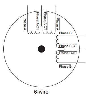

단극성 모터는 일반적으로 자기장의 각 방향에 대해 하나씩 위상 당 2 개의 코일을 가지고 있습니다. 양극성 모터는 일반적으로 위상 당 하나의 코일을 가지며 전류는이 코일을 통해 양방향으로 흐릅니다. 따라서 동일한 크기의 2 개의 모터 중 양극성 모터는 주어진 시간에 단극성 모터 권선의 절반만을 사용하기 때문에 2 배의 토크를 발생시킬 수 있습니다. 전형적인 6 와이어 스테퍼 모터 연결 다이어그램이 그림 1에 나와 있습니다.
![](/servlet/rtaImage?eid=ka03q000001EOGM&feoid=00N0Z00000HEWRt&refid=0EM0Z000000W71R)
그림 1 : 풀 코일 단극
6 와이어 모터는 위상 당 3 개의 전선을 가지고 있습니다. 두 개의 와이어 리드는 그림 1 에서처럼 코일 사이의 중심점에 연결된 세 번째 와이어와 함께 한 위상의 한쪽 끝에 연결됩니다.이 세 번째 와이어는 일반적으로 위상의 중앙 탭이라고합니다. 양극성 작동을 위해 모터를 연결할 때, 6 개의 전선은 기본적으로 H- 브리지 형태로 구성됩니다.
양극성 작동을 위해 6 와이어 모터를 연결하는 데는 두 가지 방법이 있습니다. 첫 번째 방법은 중앙 탭 리드를 분리 한 채로두고 일반 4 와이어 양극성 스테퍼 모터처럼 모터를 연결하는 것입니다. 이러한 유형의 구성은 그림 2에 나와 있으며, 드라이브가 각 위상의 전체 코일에 전원을 공급할 때, 이 구성은 전체 코일 구성이라고도합니다.
