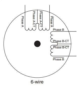

Figura 1: Full Coil Unipolar
Configuración unipolar
Los motores de 6 hilos tienen tres hilos por fase. Como se muestra en la Figura 1, dos conductores de cable se conectan a cada extremo de una fase con un tercer cable conectado al punto central entre las bobinas. Este tercer cable se conoce comúnmente como la toma central de la fase. Para conectar el motor para operación unipolar, los seis cables están configurados esencialmente como un puente en H.
Configuración bipolar de bobina completa
Hay dos métodos para conectar un motor de 6 hilos para operación bipolar. El primer método consiste simplemente en dejar los cables de la toma central desconectados y conectar el motor como lo haría con un motor paso a paso bipolar de 4 hilos normal. Este tipo de configuración se muestra en la Figura 2 y algunas veces se conoce como configuración de bobina completa, ya que el variador energizará la bobina completa de cada fase.

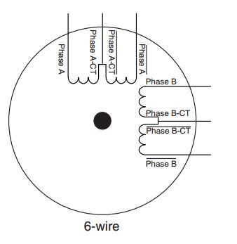

Figura 2: Bobina completa bipolar
Configuración bipolar de media bobina
También es posible conectar un motor de 6 hilos en una configuración bipolar que solo utiliza la mitad de las bobinas del motor. Una configuración de bobina completa presenta una carga inductiva para el motor impulsor cuatro veces mayor que la inductancia presentada por la disposición de media bobina, lo que permite que el motor funcione a velocidades mucho más altas.
Nota: Debido a que solo se utiliza la mitad de las bobinas del motor, el par de alta velocidad del motor se reduce sustancialmente. Se requerirá un voltaje adicional para alcanzar los valores de par nominales del motor, lo que podría poner en riesgo el daño del motor por sobrecalentamiento. Siempre se debe consultar al fabricante del motor para obtener asesoramiento sobre el uso de una configuración de media bobina si no hay una guía disponible en el manual .
Se puede conectar un motor de 6 hilos en esta configuración conectando solo un lado de cada fase junto con los cables de toma central asociados, como se muestra en la Figura 3.
