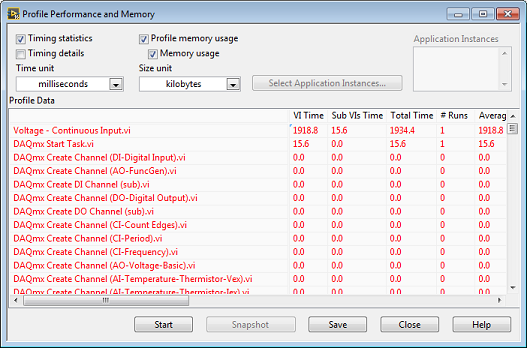

- 도구>>프로필>>성능 및 메모리를 선택하여 프로필 성능 및 메모리(Profile Performance and Memory)창을 엽니다.
- 모니터링하려는 상자에 체크 표시를 하고 시작 버튼을 클릭하여 정보를 수집하십시오.
- 프로파일링 하고자 하는 VI를 실행하십시오. 언제든지 프로필 창으로 돌아가서 스냅 샷 단추를 클릭하여 타이밍 통계의 누적 스냅 샷을 찍을 수 있습니다.
![](/servlet/rtaImage?eid=ka03q0000012q7l&feoid=00N0Z00000HEWRt&refid=0EM0Z000000W76q)
- VI를 중지하십시오. 스냅 샷 버튼을 다시 클릭하면 메인 VI를 포함한 모든 Vis에 대한 타이밍 정보를 볼 수 있습니다.
