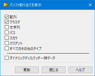

ツール>>プロファイル>>バッファ割り当てを表示
を選択して、
バッファ割り当てを表示
ウィンドウを開き、割り当てを監視するVIの項目を選択します。

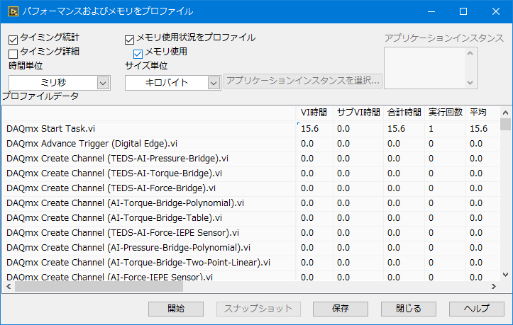

ツール>>プロファイル>>パフォーマンス&メモリ
を選択して、
パフォーマンスおよびメモリをプロファイル
ウィンドウを開きます。
監視したい項目のチェックボックスにチェックを入れて、
開始
ボタンをクリックして情報を収集します。
プロファイリングするVIを実行します。任意のタイミングでプロファイルウィンドウに戻り、
スナップショット
ボタンをクリックすると、タイミング統計の累積スナップショットを取得できます。
VIを停止します。
スナップショット
ボタンを再度クリックすると、メインVIを含むすべてのVIのタイミング情報が表示されます。
列見出しをクリックすると、その列でソートことができます。
プロファイルセッションを終了するには、
停止
ボタンをクリックします。
VIメモリ使用量に関する情報を収集するとオーバーヘッドが発生し、誤ったタイミング統計が生成される可能性があります。最も正確なタイミング情報を得るには、タイミングとメモリの詳細を同時に収集しないでください。
スナップショットを取得しても最終的なタイミング統計には影響しませんが、メインVIはアプリケーションの実行が完了するまで0に等しいタイミング情報を報告します。
VIのタイミングは、VIが完了するのに必要な経過時間に必ずしも対応していません。これは、マルチスレッド実行システムが2つ以上のVIの実行をインターリーブできるためです。また、ユーザがダイアログボックスに応答する時間や、ブロックダイアグラム上の待機関数で費やされた時間や、マウスクリックのチェックに費やされた時間など、VIに起因しない一定のオーバーヘッドがあります。
