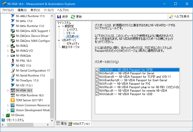

この問題は、VISAパスポートオプションでGPIB用NI-VISAパスポートをチェックすることで解決します。これを行うには、次の手順を行います。

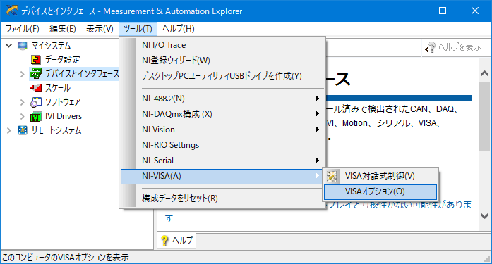

  1. MAXを起動します。
  2. ツール>>NI-VISA>>VISAオプションを選択します。
  3. VISAオプションタブで、一般設定の下にあるパスポートを選択します。次に、NiVi488.dll - NI-VISA Passport for GPIBがチェックされていることを確認します。
パスポートがすでに有効になっている場合、Windows のサービスで NI GPIB Enumeration Services が実行中に設定されていることを確認してください。
