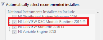

DSC 런타임 시스템과 LabVIEW 설치 프로그램을 빌드 할 때 추가 설치 프로그램 창에서 찾을 수있는 LabVIEW DSC 런타임과 다른 점은 무엇입니까?
DSC 모듈을 사용하는 모든 LabVIEW 어플리케이션에이 컴포넌트를 포함시키는 것이 좋습니다. 대부분의 경우, 패키지와 함께 DSC RTS를 설치해야합니다. 이 두 가지 구성 요소를 모두 설치하지 않은 경우 빌드 된 응용 프로그램을 실행할 때 누락 된 의존성에 대한 오류가 발생할 수 있습니다.
