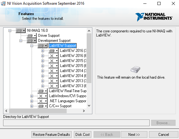

  • VASをインストールする前にLabVIEWがインストールされていることを確認します。
    • LabVIEWをマシンに正常にインストールした場合は、VASインストーラを実行する際にLabVIEW APIインストールオプションが表示されている必要があります(下図を参照)。LabVIEWの前にVASがインストールされている場合、これらのオプションは表示されないことがあります。
NI パッケージマネージャからインストールする場合:
メディアインストーラからインストールする場合:

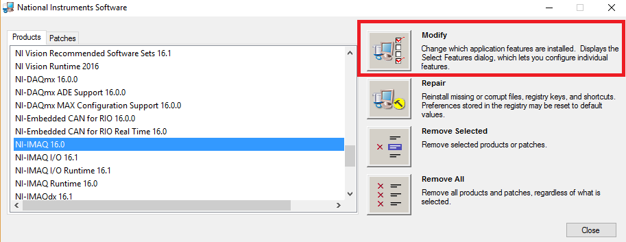

  • VASをコンピュータにインストール済みで、LabVIEWのサポートが正しくインストールされているかどうかを確認したい場合は、以下をおこないます。
    1. Windowsでコントロールパネルを開きます。
    2. プログラムと機能を選択します。
    3. National Instruments Softwareを選択します。
    4. アンインストール/変更を選択します。
    5. ダイアログボックスでNI-IMAQを探して、変更を選択します。インストーラが起動し、インストール内容を変更することができます。
