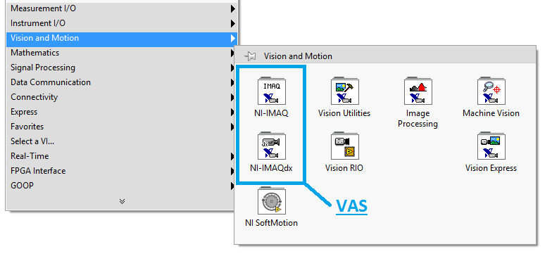

  • Instalé el software NI Vision Acquisition, pero el NI-IMAQdx y/o NI-IMAQ API (interfaz de programación de aplicaciones) no aparecen en la paleta de funciones del diagrama de bloques de LabVIEW.
  • No tengo las funciones IMAQ o IMAQdx en Visión y Movimientto (del inglés Vision and Motion); mis paletas estan vacías ¿Cómo puedo acceder a las funciones NI-IMAQdx / NI-IMAQ?

Para acceder a las API del controlador NI-IMAQ y NI-IMAQdx desde LabVIEW, el software de adquisición de visión  (VAS, por sus siglas en inglés) debe estar correctamente instalado y activado en la máquina de desarrollo.

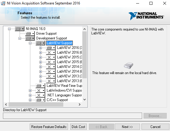

  • Asegúrese de que se haya instalado LabVIEW antes de instalar el software de adquisición de visión (en inglés).
    • Si se ha instalado LabVIEW correctamente en la máquina, las opciones de instalación de la API de LabVIEW deberían estar visibles al ejecutar el instalador del software de adquisición de visión (VAS) (como se ve en la imagen a continuación). Si el Software de adquisición de visión (VAS) se instaló antes que LabVIEW, estas opciones pueden no estar visibles.

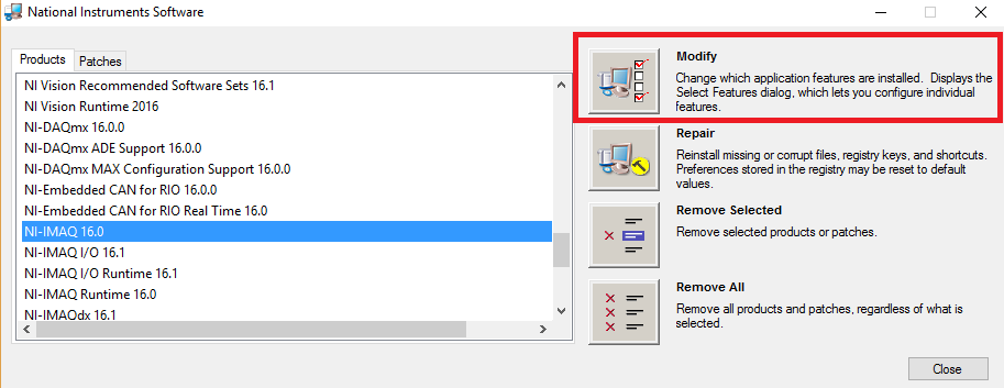

    • Si ya se tiene instalado el software de adquisición de visión en su computadora y se desea verificar si el soporte de LabVIEW se instaló correctamente:
      1. Abrir el panel de control en Windows
      2. Elija programas y características
      3. Seleccione el software de National Instruments
      4. Seleccione Desinstalar/ Cambiar
      5. En el cuadro de diálogo, buscar NI-IMAQ y elegir Modificar (del inglés Modify). El instalador se iniciará y se podrá modificar la instalación.
  • Si se solía tener las paletas y los VIs NI-IMAQ y NI-IMAQdx pero ya no aparecen en las paletas de opciones, forzar la reinstalación del software de adquisición de visión (VAS) (en inglés).

NI Vision Acquisition Software (VAS) es el software del controlador (del inglés driver) de National Instruments utilizado para adquirir, mostrar, registrar y monitorear imágenes desde una amplia gama de diferentes tipos de cámaras. Al instalar estos controladores se van a agregar paletas de funciones en el entorno de desarrollo de LabVIEW correspondiente a cada subconjunto de la API del controlador.
