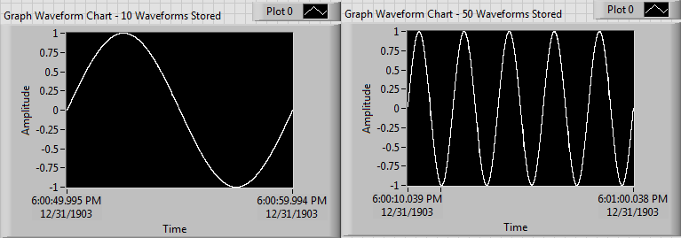

波形的波形图历史
如果将波形数据类型连接到波形图表,则图表历史记录长度(Chart History Length)表示波形图将存储的每个通道的波形点数。不同之处在于一个波形数据点包含y个数据点的数组。
例如,默认情况下,用于创建下图的正弦波形VI在一个波形点中具有1000*y数据点的阵列。因此,在图表历史中存储10个波形点将在图表上显示10000*y个数据点。这可以在以下屏幕截图中看到,其中为相同的数据选择了两个单独的历史长度(10个和50个波形点):

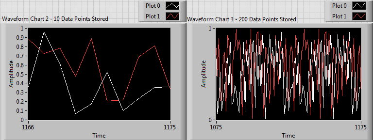

多通道波形图历史 (多图)
波形图历史长度是每个通道。因此,它不会影响多个图的显示。例如,假设图表历史记录长度(Chart History Length)设置为10个数据点。如果绘制表示多个数据通道的标量值的2D数组,则波形图将为每个通道(或绘图)存储10个数据点,如第一个屏幕截图所示。

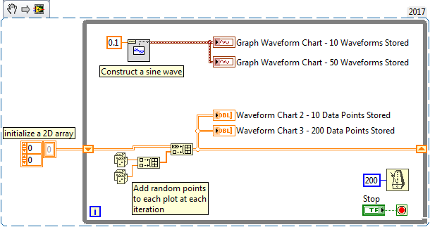

上面的截图来自具有如下程序框图,包括简单生成的正弦波和随机数,并在各种图上绘制它们:
