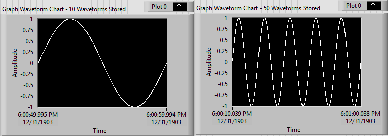

예를 들어, 기본적으로 아래 그래프를 생성하는 Sine Waveform VI는 하나의 웨이브폼 포인트에 1000개의 y 데이터 포인트 배열을 가지고 있습니다. 따라서 차트 히스토리에 10 개의 웨이브폼 포인트를 저장하면 10000개의 데이터 포인트를 그래프에 표시합니다. 아래 그림은 각 히스토리 길이를 2가지(10 및 50 개의 웨이브폼 포인트)로 선택하여 디스플레이 한 것입니다.

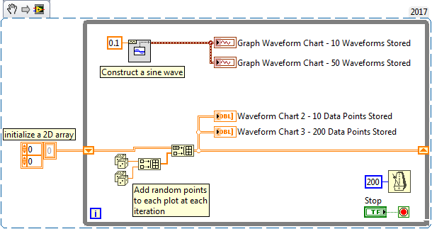

위의 그림은 아래 블록 다이어그램이있는 스니핏에서 가져온 것입니다. 이 프로그램은 사인파와 난수를 생성하고 다양한 그래프로 그려줍니다.
