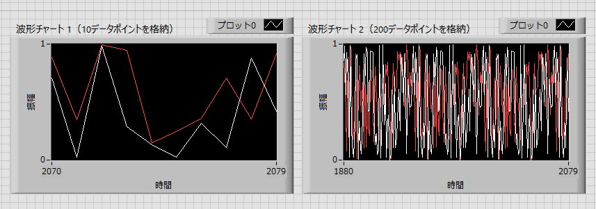

スカラ値の波形チャート履歴
スカラ値またはスカラ値の1D配列が波形チャートに配線されている場合、チャート履歴の長さは、波形チャートが実行時に保存および表示するチャンネルごとのデータポイント数を示します。これは、下図に示す通り、同じデータに対して2つ別々の履歴長(10と200ポイント)が設定されています。

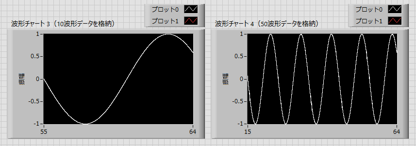

波形データタイプが波形チャートに配線されている場合、チャート履歴長は波形チャートが格納するチャンネルごとの波形ポイントの数を示します。違いは、1つの波形データポイントにy個のデータポイントの配列が含まれていることです。
たとえば、デフォルトでは、以下のグラフを作成するために使用される正弦波VIは、1つの波形ポイントに1000個のYデータポイント配列を持ちます。したがって、チャート履歴に10個の波形点を格納すると、グラフ上に10000個のデータが表示されます。これは、下図に示す通り、同じデータに対して2つの別々の履歴長(10と50の波形点)が選択されています。
