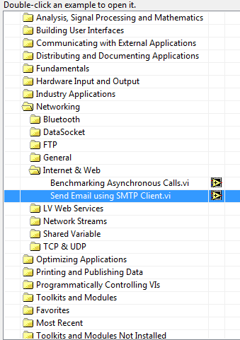

LabVIEW 2013發行後,對SMTP API進行了更改,以簡化使用安全電子郵件服務器的流程。 LabVIEW範例可在Help»Find Examples»Networking»Internet & Web中找到。下圖2顯示了在哪裡可以找到範例Send Email using SMTP Client.vi:
圖2 。 SMTP運送範例
