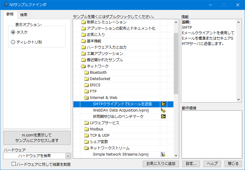

LabVIEW 2013以降
SMTP APIは、LabVIEW 2013のリリースで変更され、セキュアな電子メールサーバを使用できるようになりました。LabVIEWのサンプルプログラムは、ヘルプ>>サンプルの検索>>ネットワーク>>Internet & Webで見つけることができます。次の図2は、サンプルプログラム(Send Email using SMTP Client.vi:)を見つける場所を示しています。
図2. SMTPのサンプル
Gmailを使用してメールを送信できない場合、またはGmail事務局からセキュリティメッセージを受信した場合は、Gmailアカウントのセキュリティ設定を確認する必要があります。
Googleにログインして「2段階認証プロセス」を有効な状態としてアプリのパスワードを設定する必要があります。これを行う方法については、Gmailについての適切な記事を参照してください。
