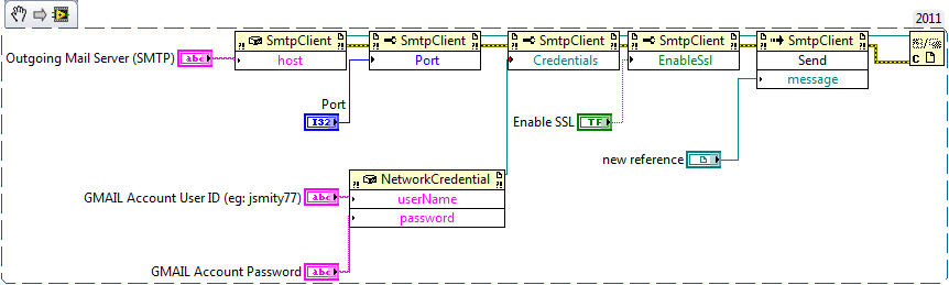

LabVIEW 2012 o anterior
Antes de LabVIEW 2013, no había soporte nativo para enviar correo electrónico a través de servidores que requieren autenticación; El SMTP incorporado solo funcionaba con servidores abiertos.
La plataforma Microsoft .NET proporciona una interfaz bastante sencilla para enviar correos electrónicos autenticados, con los que las versiones anteriores de LabVIEW pueden interactuar. Los métodos para hacerlo existen dentro de la clase System.SmtpClient. La Figura 1 es un ejemplo que se ha configurado para enviar correos electrónicos a través de cuentas de Gmail.
La siguiente figura muestra la configuración del cliente SMTP para la plataforma .NET. El nuevo control de referencia es un marcador de posición para la construcción de MailMessage .NET.
Figura 1 . Código de ejemplo SMTP

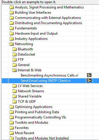

LabVIEW 2013 o posterior
La API de SMTP se modificó con el lanzamiento de LabVIEW 2013 para simplificar el uso de servidores de correo electrónico seguros. Un ejemplo de LabVIEW se puede encontrar en Help»Find Examples»Networking»Internet & Web. La siguiente Figura 2 muestra dónde encontrar el ejemplo Send Email using SMTP Client.vi: :
Figura 2 . Ejemplo de envío SMTP
