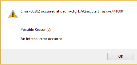

DAQデバイスと通信しているときに、次のいずれかのエラーが表示されます。
エラーコード -88302がDAQアシスタントで発生
考えられる理由: 内部エラーが発生しました。
エラーコード -88302がdaqmxcfg_DAQmx Star Task.vi:4410001で発生

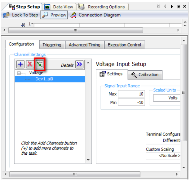

SignalExpress
SignalExpressでは、この問題は上記のようにドライバを修復することによっても解決できます。ただし、これらのエラーはDAQmxデバイスが正しく参照されていない場合にも発生する可能性があります。その場合は、既存のDAQmx集録ステップの物理チャンネルを変更する必要があります。
SignalExpressで既存のDAQmx集録ステップの物理チャンネルを変更するには、設定タブのチャンネル設定セクションにある物理チャンネルを変更ボタンを押します。このボタンを押すと、システムに接続されている物理チャンネルのリストが表示されます。
これらのエラーは、DAQmxドライバが破損しているために発生する可能性があります。SignalExpressを使用する場合、これらのエラーは正しく参照されていないDAQmxデバイスでも発生する可能性があります。これは、プロジェクトを実行しているコンピュータの物理チャンネルが矛盾しているプロジェクトを開いたときに発生する可能性があります。
