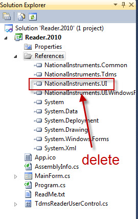

要更正此问题,请从“解决方案资源管理器”中删引用。例如,如果您的错误是以下字段,
Assembly 'WIAlib, Version=3.13.0.0, Culture=neutral, PublicKeyToken=null' uses 'NationalInstruments.UI, Version=9.1.40.204, Culture=neutral, PublicKeyToken=dc6ad606294fc298' which has a higher version than referenced assembly 'NationalInstruments.UI.WindowsForms, Version=9.0.40.292, Culture=neutral, PublicKeyToken=dc6ad606294fc298'
该错误表明您的程序集 WIAlib 引用了版本 9.1.40.204 的 NationalInstruments.UI 程序集。

要解决此程序集版本不匹配的问题,请删除以下引用:
删除后,右键单击“ 引用” ,选择“ 添加引用...” ,然后在“ .NET”选项卡下选择正确的程序集版本(National Instruments User Interface Library NI用户界面库 版本 9.1.40.204 和 National Instruments Windows Forms Controls NI窗体控件 版本9.1.40.204)。
