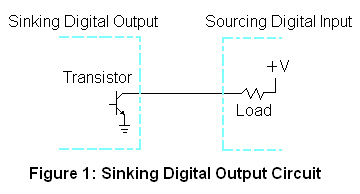

图1显示了一个漏端的数字输出与源端的数字输入的连接图。在电路中,源端的数字输入提供电源电压和负载,漏端的数字输出通过一个三极管控制该数字线接高(+V)或接地(0V)。

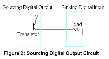

图2显示了源端的数字输出与漏端的数字输入的连接图。这个电路中,源端的数字输出提供电源电压,而漏端的数字输入提供负载和接地。数字输出通过三级管控制数字线保持在0V或升高至+V。
由于需要电压源和接地参考来创建完整的电路,因此必须将源端输入或输出连接到漏端输出或输入。如果您希望将源端输入连接到源端输出或将漏端输入连接到漏端输出,则需要添加一个额外的电阻。有关连接两个相同类型的I / O的更多信息,请参阅连接两个漏端I / O或两个输出I / O.
