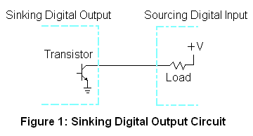

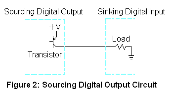

싱킹 및 소싱은 부하에서 직류 흐름 제어를 정의하는 데 사용되는 용어입니다.
  • 싱크 디지털 I/O (입력/출력)는 로드에 접지된 연결을 제공합니다.
  • 소싱 디지털 I/O는 부하에 전압 소스를 제공합니다.
디지털 출력에 연결된 하나의 디지털 입력으로 구성된 간단한 회로를 생각해보십시오. 회로에는 전압 소스, 접지 및 부하가 필요합니다.
소싱 디지털 I/O는 회로에 필요한 전압을 제공합니다.
싱킹 디지털 I/O는 회로에 필요한 접지를 제공합니다.
디지털 입력은 회로가 작동하는 데 필요한 부하를 제공합니다.
그림 1은 소싱 디지털 입력에 연결된 싱킹 디지털 출력을 보여줍니다. 이 회로에서 싱킹 디지털 입력이 제공되어 부하가 접지로 연결됩니다.
그림 2는 싱킹 디지털 입력에 연결된 소싱 디지털 출력을 보여줍니다. 이 회로에서 소싱 디지털 입력이 제공 되었기 때문에 부하가 전압을 받기 위해 위로 당겨집니다.
