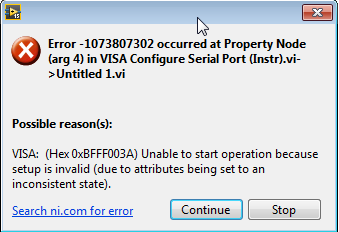

VISA Configure Serial Port VI 에서
VISA Configure Serial Port (Instr).vi 의 Property Node (arg 4) 에서 -1073807302 오류
를 반환합니다. 정지 비트가 1.5로 설정되어 있고 8 데이터 비트를 사용하고 있습니다. 이 오류가 발생하는 이유는 무엇입니까?
Windows OS 가 이 구성을 지원하지 않습니다. Microsoft에 따르면 데이터 비트 수는 5 ~ 8 비트이어야합니다. 5 개의 데이터 비트와 2 개의 정지 비트의 조합 또는 6, 7, 8 개의 데이터 비트와 1.5 개의 정지 비트의 조합은 유효하지 않은 조합입니다. 따라서 5 개의 데이터 비트를 사용할 때 1 또는 1.5 정지 비트를 사용할 수 있습니다. 다른 데이터 비트 옵션 (6, 7 또는 8) 중 하나는 1 또는 2 정지 비트만 사용할 수 있습니다.
