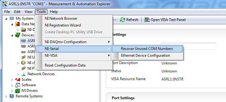

如果不需要這種行為,有一種簡單的方法可以讓你釋放未使用的 COM 連線埠。您必須具有管理權限才能設定這些設置。從電腦上拔下原本的 USB-232 後,打開 Measurement & Automation Explorer (MAX)。在 MAX 中,選擇Tools»NI-Serial»Recover Unused COM Numbers。這將對所有連線埠清除當前未連線的Windows registry。
