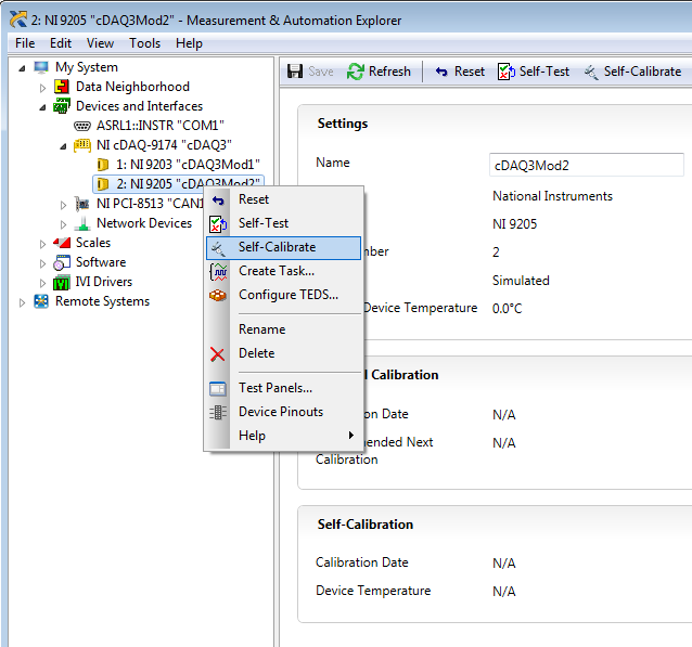

DAQ 디바이스가 있는데 자기 교정(Self-Calibration)이 가능한지 확실하지 않습니다. 디바이스가 자기 교정을 지원하는지 어떻게 확인할 수 있습니까?
MAX(Measurement & Automation Explorer)를 사용하여 디바이스가 자기 교정을 지원하는지 신속하게 확인할 수 있습니다. 이 소프트웨어는 NI-DAQmx 최신 버전을 설치 한 후 Windows 컴퓨터에서 사용할 수 있습니다. 다른 많은 드라이버에도 포함되어 있습니다.
MAX는 시작>>프로그램>>National Instruments 로 이동하여 찾을 수 있습니다. MAX를 연 후 디바이스와 인터페이스를 확장하고 확인하려는 디바이스를 마우스 오른쪽 버튼으로 클릭하면 자기 교정 옵션을 찾을 수 있습니다. 자기 교정(Self-Calibrate)을 누르면 자기 교정이 지원되는 경우 교정을 수행하고 그렇지 않으면 에러 -200445가 발생합니다. 어떻게 보이는지 아래 그림을 참조하십시오.
특정 디바이스에서 이 기능을 확인하고 싶거나 MAX가 설치되어 있지 않은 경우 각 디바이스의 제품 설명서에서도 자기 교정에 대한 정보를 찾을 수 있습니다.
