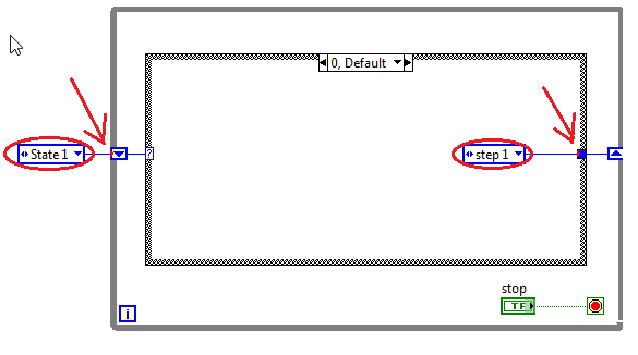

我有一个状态机,并使用枚举来选择不同的状态。当我对条件结构和枚举变量进行更改时,我的部分或全部条件分支标签将恢复为数字。
当我尝试运行我的VI时,我得到一个错误的运行箭头,其中包含错误,指出
"LabVIEW cannot update from type definition without incorrectly preserving default value"。我条件分支中的一些枚举选择器显示为灰色。
编辑我的条件结构的枚举选择器后,也会出现一个小的红色强制点。
条件选择器的输入确定条件例结构的标签。如果有不同类型的输入连接到条件选择器,则标签将尽可能设置为通用。例如,如果While循环外部的枚举项与每个条件结构中的枚举项不同,则条件结构无法确定应为标签显示哪种类型,因此显示数字。 LabVIEW也可能会在条件分支中显示一个小的红色
强制转换点
和/或灰显一些枚举选择器。

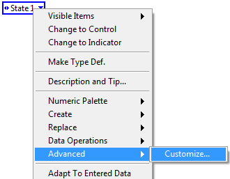

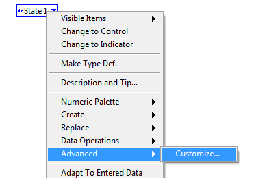

在程序框图中,右键单击枚举变量并选择
高级
自定义
自定义控制窗口将打开。

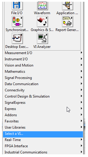

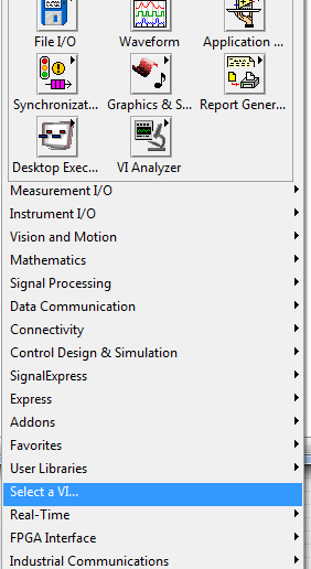

替换程序框图上的所有枚举。在函数选项板中选择
选择一个VI
并导航到
yourfilename.ctl

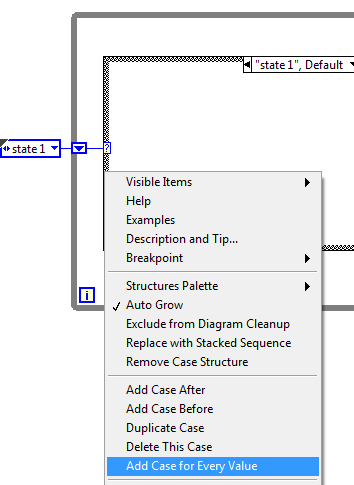

将新分支添加到枚举并希望在条件结构中查看新分支时,右键单击条件结构的边缘,然后选择
“为每个值添加分支”
