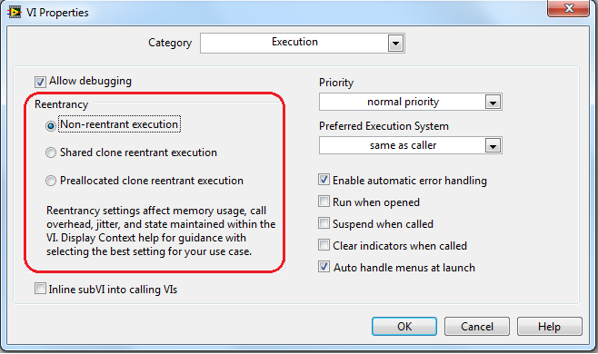

当您想要同时运行同一VI的多个实例时,将使用可重入VI。当VI不可重入时,VI只有一个数据空间。因此,一次只能有一个调用者运行VI,因此调用者可能必须“等待轮到它”时才能使用VI。这是VI的默认选项,但您可以将VI设置为可重入。其中有两种类型的重入:共享 和 预分配。
共享的可重入VI
如果选择了共享克隆可重入执行选项,则VI会具有一个数据空间池(与克隆池相同)。最初在调用VI开始时只创建两个克隆。调用者将使用其中一个数据空间,但它并不知道使用的时哪个数据空间,并且它可能是后续调用中的不同实例。当池中没有足够的数据空间(克隆)用于一定数量调用者同时调用时,将创建新的数据空间(克隆)并将其添加到池中。这里“实例之间共享克隆”中的“共享”一词意味着数据空间可以由多个调用者随时间使用。如果有20个针对SubVI的调用,但是这些调用发生的时间最多中只有两个调用同时进行,则池中只有两个数据空间,它们将在20个调用中“共享”。由于根据当前需要仅创建必要数量的克隆,因此优化了存储器使用。为了实现最快的执行速率和最佳的内存优化,建议使用此选项。
预先分配的可重入VI
如果选择了预分配克隆可重入执行选项,则每个调用者都有自己的私有数据空间(和克隆)。如果有20次调用VI,则在调用VI开始时将创建20个克隆并将其添加到池中。如果调用模式与上述调用模式类似,则可能只有两个同时忙碌。如果要对SubVI的给定实例的每次调用都使用相同的克隆(例如,如果SubVI需要将数据从这次调用保持到下次调用)的话,则使用这种类型的重入VI。共享克隆在这种情况下不起作用,因为您永远不会知道SubVI的哪个实例上次使用了您将要使用的克隆,并且存储的信息将在SubVI之间无法预测地“串扰”。 “预分配”意味着对于每次调用,都会创建该次调用的数据空间和克隆。预分配发生在VI运行之前。如果要打开同一VI的多个前面板,可重入的SubVI选项将不起作用。

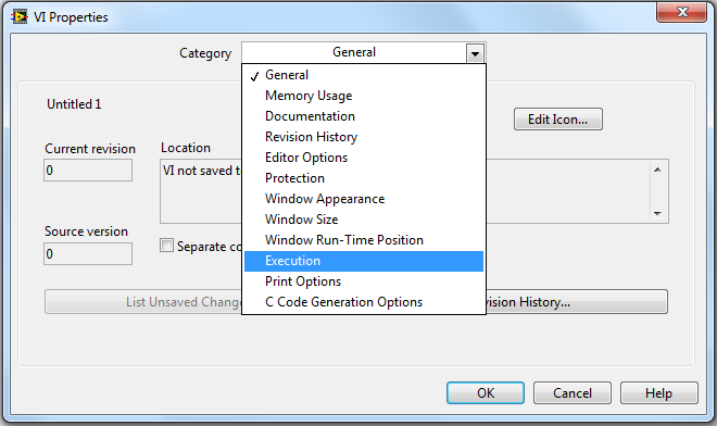

完成以下步骤将VI更改为可重入:
  1. 导航到文件»VI属性
  1. 导航到类别»执行
  1. 确保Reentrancy选项设置为SharedPreallocated
