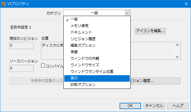

VIを再入実行に変更するには、次の手順をおこないます。
  1. ファイル>>VIプロパティに移動します。
  1. カテゴリ>>実行に移動します。
  1. 再入可能オプションがクローン共有またはクローンの事前割り当てによる再入実行に設定されていることを確認します。
