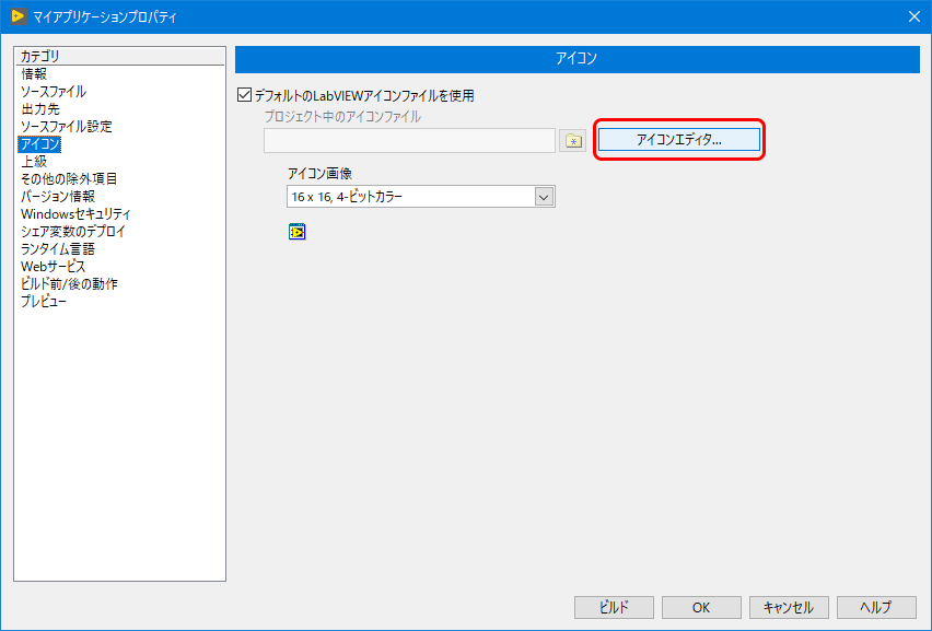

  2. マイアプリケーションプロパティダイアログボックスが画面に表示されます。カテゴリリストで、アイコンを選択します。
  3. アイコンエディタ...ボタンをクリックして、アイコンエディタダイアログボックスを開きます。

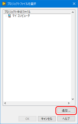

  5. デフォルトのLabVIEWアイコンファイルを使用チェックボックスのチェックを外します。プロジェクトファイルを選択ダイアログボックスで追加...ボタンを押して、アイコンエディタを使用して作成したばかりの.icoアイコンファイルを選択します。アプリケーションプロジェクトにアイコンファイルを追加すると、マイコンピュータの下に表示されます。
