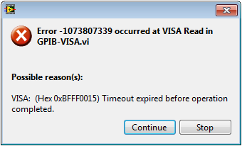

當我嘗試在LabVIEW或VISA Test Panels中與儀器通訊時,出現以下錯誤:
Error -1073807339 occurred at VISA <function name>.vi
Possible reason(s):
VISA:  (Hex 0xBFFF0015) Timeout expired before operation completed.
解決方案
這是個一般的超時錯誤,可能由不同的因素引起。請按照下面的故障排除步驟解決錯誤。
