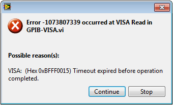

当我尝试在 LabVIEW 或 VISA 测试面板中与我的仪器通信时,出现以下错误:
错误 -1073807339 发生于 VISA <函数名称>.vi
可能原因:
VISA: (Hex 0xBFFF0015) 操作完成前发生超时。
当 NI-VISA 期望从设备接收消息或响应时,如果在超时期间内未收到该消息,或者根本未收到,就会发生此错误。此错误通常是由于物理连接不当、通信设置不正确或使用设备无法识别的命令造成的。本文件将指导您逐步排查系统中每个部分的问题。
