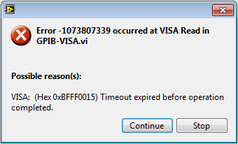

  • VISA 쓰기 또는 VISA 읽기 작업을 수행 할 때 에러 -1073807339가 발생합니다 .
VISA 읽기 또는 VISA 쓰기에서 -1073807339 에러가 발생했습니다.
가능한 이유 :
VISA: (Hex 0xBFFF0015) 동작이 완료되기 전에 타임아웃이 만료되었습니다.
  • VISA 테스트 패널에서는 인스트루먼트와 통신이 가능하나 LabVIEW에서 VISA 쓰기 및 읽기를 사용할 때, 타임아웃 에러 -1073807339가 발생합니다.
이 에러 메시지가 나타날 수 있는 이유는 몇 가지가 있으며 그 중 가장 일반적인 에러 메시지는 다음과 같습니다.
