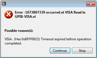

  • VISA書き込みまたはVISA読み取り操作を実行する際、下記のダイアログに示すエラー -1073807339が発生します。
エラー -1073807339: VISA書き込みまたは読み取りで発生しました。
考えられる理由:
VISA:(Hex 0xBFFF0015) 操作が完了する前にタイムアウトで時間切れとなりました。

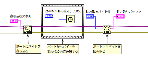

    古い計測器は、ポートにコマンドを書き込んでもすぐには応答できない可能性があり、VISA書き込みとVISA読み取りの間に大きな遅延が必要となります。このタイプの計測器がインタフェースとなるように設計されたアプリケーションは、この遅延を予期してVISA書き込みとVISA読み取りの間に待機関数を追加し、潜在的なタイムアウトエラーを効果的に回避する必要があります。
