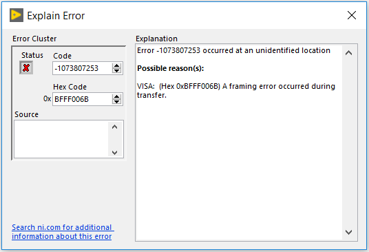

我正在以固定时间间隔从第三方设备输出一系列字符,并使用VISA读取VI读取它。但是,我在读取时出现此错误:
Error -1073807253 occurred at an unidentified location
Possible reason(s):
VISA: A framing error occurred during transfer.
错误-1073807253是帧错误。串行数据一次传输一个字节,每个字节都有一个特定的格式,包括起始位,数据位,奇偶校验位和停止位。当接收到某字节数据,且不满足预期的格式时,会发生帧错误。以下几种原因可能会造成此类错误:

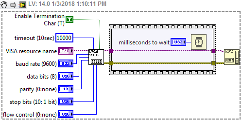

A. 在从该端口接收到第一个字符时,端口可能尚未完全完成其配置。在这种情况下,您可以在VISA配置串口VI之后设置延迟(大约10-100毫秒),这样可以使得让串行端口有足够的时间完成自我配置。然后,通过使用VISA清空I/O 缓冲区VI,您可以清除缓冲区中的任何无效数据。完成这些操作之后,应该能够正确的读取数据。您的程序框图可参照下图所示。
该图像是LabVIEW VI片段,包含了您可以在项目中使用的LabVIEW代码。如要使用该片段,请右键单击此图像,将其保存到计算机,然后将文件拖到LabVIEW程序框图中。
