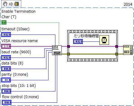

A. ポートは、最初の文字がそのポートから受信されるまでに、設定を完全に完了していない可能性があります。VISAシリアルポート構成VIの後に遅延(約10~100ミリ秒)を入れることで、シリアルポートがそれ自身を構成するのに十分な時間を与えることができます。その後、VISA I/Oバッファ排出VIを使用すると、バッファ内の無効なデータをすべてクリアできます。このシーケンスの後で読み取ることで正しく機能するはずです。それらのVIは、ダイアグラムで下記のように追加します。

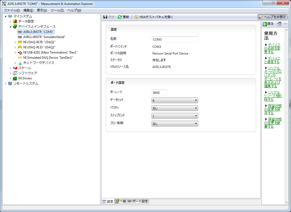

C. シリアルポートとデバイスが異なる設定を使用するように設定されている可能性があります。この問題を解決するには、NI Measurement&Automation Explorer(NI MAX)を開いて、デバイスとインタフェースでシリアルポートを選択します。VISAリソース名、ボーレート、データビット、パリティ、およびストップビットが、すべてポート設定タブのデバイスの設定と一致することを確認します。
メモ: これらの設定は、上記の例に示すように実行時にプログラムで変更することも、下の例のようにNI-MAXで変更することもできます。

VISAシリアルポート構成VIの使用例については、「簡易シリアル」の例を参照してください。 このサンプルは、LabVIEWのヘルプメニュー>>サンプルの検索(NIサンプルファインダ)>>ハードウェア入力と出力>>シリアルから参照可能です (LabVIEWでサンプルを検索 - NI サンプルファインダ)。
