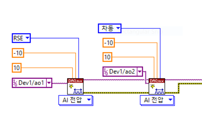

옵션 1 : 각 채널에서 단일 DAQmx 버추얼 채널 생성 VI 사용
이렇게하려면 각 구성에 대해 DAQmx 버추얼 생성 VI 를 여러 번 호출해야합니다. 이 방법을 사용하면 아래와 같이 단일 작업 내에서 다양한 입력 터미널 설정 및 측정 유형 (열전대, 스트레인 게이지 등)을 결합 할 수 있습니다.
