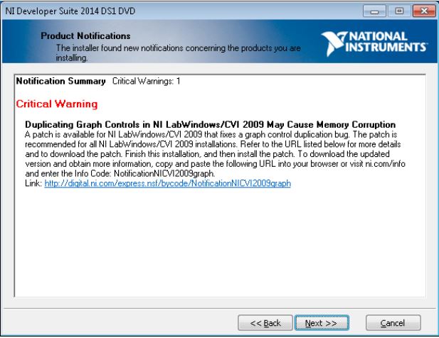

注意:安装NI软件时,您可能会在产品通知下收到有关此修补程序的消息。如果您选择安装的任何组件都依赖于LabWindows / CVI 2009运行引擎,则会显示以下消息。例如,随NI Developer Suite一起安装的LabWindows / CVI Execution Profiler 1.0。
注意:如果您要在2009年之后安装LabWindows / CVI版本,则可以放心地忽略此消息。使用2009运行时引擎构建的组件可以在更高版本的运行时引擎上运行,并且此修补程序包含在修补程序之后发布的所有版本的运行时引擎中。
