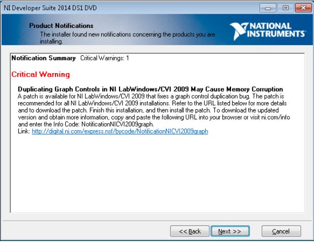

Nota: Es posible que reciba un mensaje sobre este parche en Notificaciones de productos al instalar el software de National Instruments. El mensaje a continuación aparece si alguno de los componentes que ha seleccionado para instalar depende del LabWindows / CVI 2009 Run-Time Engine. Por ejemplo, LabWindows / CVI Execution Profiler 1.0 instalado con NI Developer Suite.
Nota: Si está instalando una versión de LabWindows / CVI después de 2009, puede ignorar este mensaje de forma segura. Los componentes creados con el run-time engine de 2009 se pueden ejecutar en una versión posterior del run-time engine, y este parche se incluye en todas las versiones del run-time engine de ejecución lanzado después del parche.
