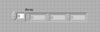

當您嘗試計算一個未被初始化的Array時,就會得到Not a Number (NaN)。舉例來說,如果您有以下Array:
如果您的Array中具有NaN element,而您想要刪除它們以便您執行其他動作,例如計算平均值或是各別行列的標準偏差值等,那麼您可以使用「Not a Number/ Path/ Refnum?」此一function來刪除這些element,並改以零代替。以下範例可以避免任何NaN出現的情況,並改用零來替換:
一般來說,若您發現Array或是計算的結果中出現了NaN,則請再確認您試圖讀取或操作的數據資料。
