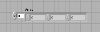

Estoy tratando de encontrar la media de un arreglo. Pero, sigo obteniendo 'NaN' como mi resultado.
Solución
No se proporciona un número (NaN) cuando se intenta realizar cálculos en parte de un arreglo que no está inicializado. Por ejemplo, si tiene el siguiente arreglo:
Si intentas encontrar la media de este arreglo, verás que los resultados serán NaN. Esto se debe a que está tratando de encontrar el valor medio de nada. No es porque los elementos sean iguales a cero, sino porque no son números. Cuando creas un control de arreglo o una constante, no hay valores asignados a los elementos en el arreglo que hacen que LabVIEW lea NaN.
