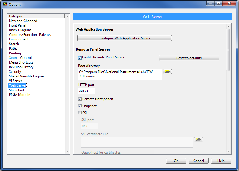

1.从菜单栏中选择Tools » Options(工具»选项)...
  • 在LabVIEW 8.5和8.6中,从Category(类别)列表中选择Web Server: Configuration(Web服务器:配置)。在LabVIEW 2009及更高版本中,从Category(类别)列表中选择Web Server(Web服务器)(图1)。
  • 选择Enable Web Server or Enable Remote Panel Server(启用Web服务器或启用远程前面板服务器)(LabVIEW 2010及更高版本)以启用Web服务器。在LabVIEW 8.5中,取消选择Use Default(使用默认)选项。
  • 指定未分配的端口。高于49000的端口号(例如49123)可以正常工作。
图1

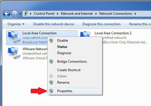

  • 要进行配置,请转到Control Panel » Network and Sharing Center » Change Adapter Settings(控制面板»网络和共享中心»更改适配器设置)。
  • 右键单击Local Area Connection(本地连接)并选择Properties (属性)(图2a)
图2a

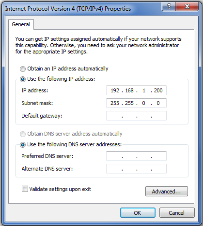

  • 选择Internet Protocol Version 4(TCP/IPv4)或Internet Protocol(TCP/IP),然后单击Properties(属性)(图2b)
图2b
  • 输入适当的IP地址(前三个数字应与路由器的地址匹配)- 参见图2c。
图2c
