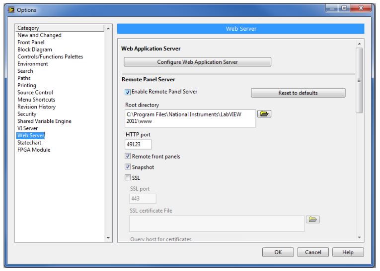

- LabVIEW 8.5와 8.6에서는 항목(Category) 목록에서 Web Server : Configuration을 선택하십시오. LabVIEW 2009 및 이후 버전의 항목(Category) 목록에서 웹서버(Web Server)를 선택하십시오 (그림 1).
- 웹 서버 활성화(Enable Web Server) 또는 리모트 패널 서버 활성화(Enable Remote Panel Server) (LabVIEW 2010 및 이후 버전)를 선택하여 웹 서버를 활성화하십시오. LabVIEW 8.5에서 Use Default 옵션의 선택을 해제하십시오.
- 할당되지 않은 포트를 지정하십시오. 49123과 같은 49000 이상의 포트 번호가 작동합니다.
그림 1

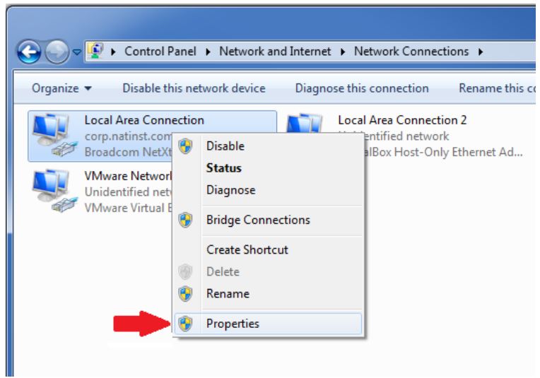

- 이를 구성하려면 제어판»네트워크 및 공유 센터»어댑터 설정 변경으로 이동하십시오.
- 로컬 영역 연결을 마우스 오른쪽 버튼으로 클릭하고 속성을 선택하십시오 (그림 2a)
![](/servlet/rtaImage?eid=ka03q000001EHIM&feoid=00N0Z00000HEWRt&refid=0EM0Z000000W9Dy)
그림 2a

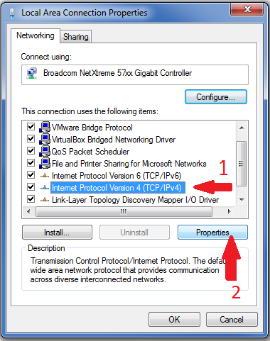

- Internet Protocol Version 4 (TCP / IPv4) 또는 Internet Protocol (TCP / IP)를 선택하고 Properties (그림 2b)를 클릭하십시오.
![](/servlet/rtaImage?eid=ka03q000001EHIM&feoid=00N0Z00000HEWRt&refid=0EM0Z000000W9EI)
그림 2b

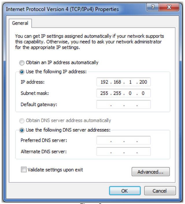

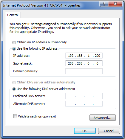

- 적절한 IP 주소를 입력하십시오 (처음 세 숫자는 라우터 주소와 일치해야 함). 그림 2c를 참조하십시오.
그림 2c
