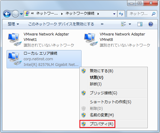

2. コンピュータのIPアドレスをルータドメイン内のアドレスに設定します(一般的なデフォルトであるDHCPは使用しないでください)。たとえば、ルータのIPアドレスが192.168.1.1の場合、適切なアドレスは192.168.1.200になります。
  • これを設定するには、コントロール パネル>>ネットワークと共有センター>>アダプタ設定の変更に移動します。
  • ローカルエリア接続を右クリックして、プロパティを選択します(図2a)。
図2a
  • インターネットプロトコル バージョン4(TCP/IPv4)またはインターネットプロトコル(TCP/IP)を選択し、プロパティをクリックします(図2b)。
