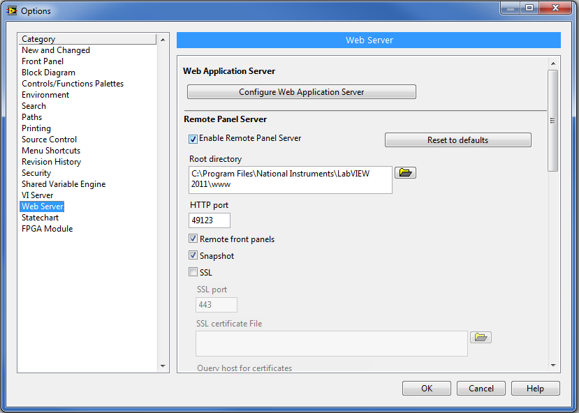

1. Desde la barra de menú seleccione Tools » Options...
  • En LabVIEW 8.5 y 8.6, seleccione Web Server: Configuration de la lista de Category. En LabVIEW 2009 y versiones posteriores, seleccione Web Server en la lista Category (Figura 1).
  • Seleccione Enable Web Server o Enable Remote Panel Server (LabVIEW 2010 y posterior) para habilitar el servidor web. En LabVIEW 8.5, deseleccione la opción Use Default .
  • Especifique un puerto no asignado. Un número de puerto por encima de 49000 como 49123 funcionará.
Figura 1

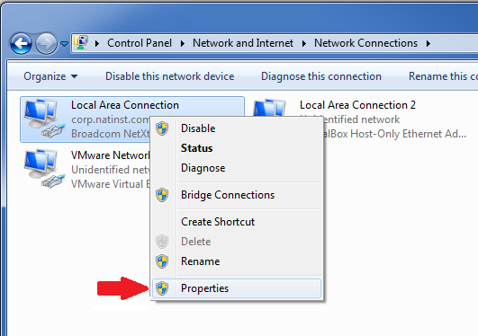

2. Establezca la dirección IP de la computadora a una dirección en el dominio del router (no use DHCP, que es un valor predeterminado típico). Por ejemplo, si la dirección IP del router es 192.168.1.1, una buena dirección sería 192.168.1.200.
  • Para configurarlo, vaya al  Control Panel » Network and Sharing Center » Change Adapter Settings.
  • Haga clic con el botón derecho en su conexión de área local y seleccione Properties (Figura 2a)
Figura 2a

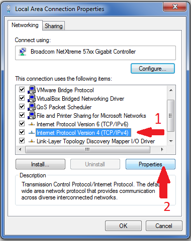

  • Seleccione Internet Protocol Version 4 (TCP/IPv4) or Internet Protocol (TCP/IP) y haga clic en Properties (Figura 2b)
Figura 2b

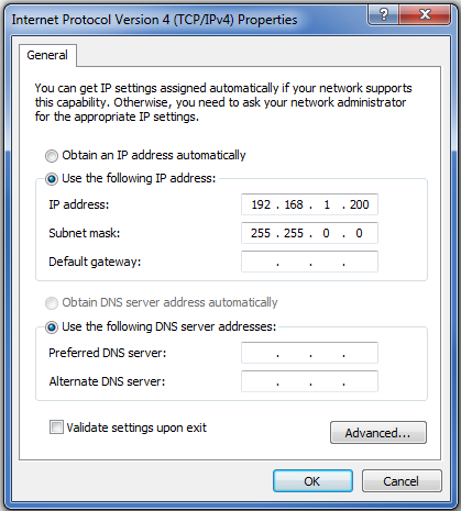

  • Ingrese una dirección IP apropiada (los primeros tres números deben coincidir con la dirección del router) - Vea la Figura 2c.
Figura 2c
