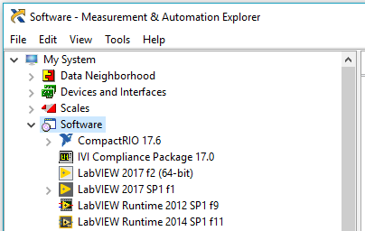

要确定当前安装的NI软件版本,可以查看MAX (Measurement&Automation Explorer) 的软件部分。
在某些情况下,您需要更新或安装现有软件的较新版本,因此确定已安装的软件可能非常有用。
