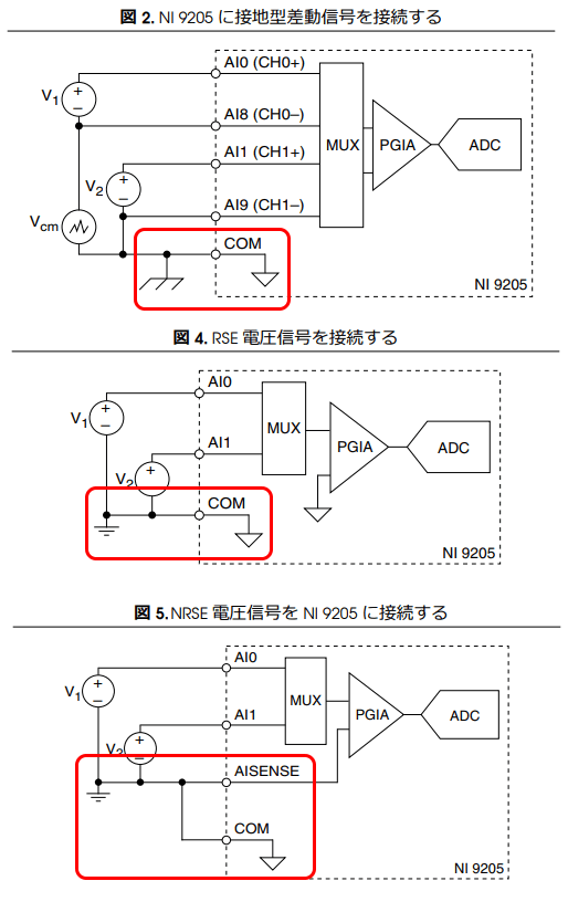

いいえ、デバイスに故障ではありません。NI 9205は、絶縁型モジュール(チャンネル/アース間絶縁)です。その結果、デバイスのアナログフロントエンドはcDAQシャーシグランドに対して浮動になります。したがって、スタートアップガイドに記載されているように、必ずNI 9205のCOMピンをグランド基準に接続する必要があります。
NI 9205スタートアップガイドに記載されている各測定モードの接続方法は、以下のとおりです。
