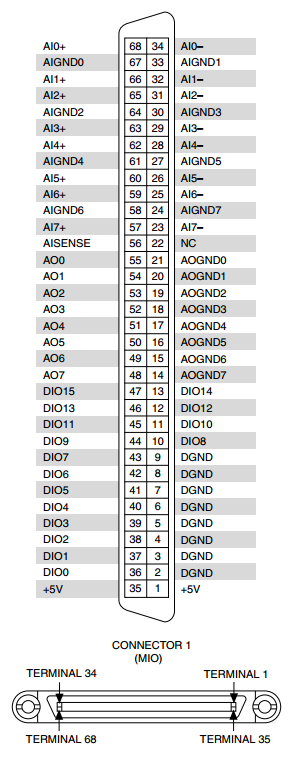

알려진 전압 소스를 제공할 때 장치의 아날로그 입력 채널에서 예기치 않은 오프셋, 스케일링 또는 드리프트가 나타납니다. 장치를 교체하거나 수리해야 합니까? 알려진 전압을 공급할 때 왜 이런 일이 발생합니까?
아날로그 입력 단자 모드 구성을 잘못 설정하면 예기치 않은 측정이 발생할 수 있습니다.
기본 아날로그 입력 터미널 모드는 차동(Differential, DIFF)입니다. 차동 신호를 올바르게 측정하려면 장치의 AI+ 및 AI- 핀을 사용하십시오. 예를 들어, 아래 그림과 같이 핀 68 및 34를 사용하여 아날로그 입력 채널 0의 신호를 차동으로 측정하십시오.
차동 구성에선 아날로그 신호: 필드 와이어링, 노이즈의 표 1의 지침에 따라 COM 접지에 연결해야 하는지 확인하는 것도 중요합니다. 예를 들어, 차동 부동 신호를 측정하는 하기의 DAQ 디바이스는 AI0 (+) / 핀 1, AI8 (-) / 핀 20 및 COM에 연결된 각 채널 쌍 (핀 2 및 21, 3 및 22 등)을 주어진 채널에 대해 COM 핀에 연결합니다.
어플리케이션에 단일 종단 측정이 필요한 경우, 단일 종단 (single-ended, RSE) 또는 참조되지 않은 단일 종단 (non-referenced single-ended, NRSE)을 참조하도록 아날로그 입력 채널을 구성하십시오. 프로그래밍 방식으로 또는 프로젝트 탐색기를 통해 아날로그 입력 터미널 모드를 구성하는 방법에 대한 정보 NI R Series for USB Getting Started Part 2: Advanced 튜토리얼을 참조하십시오.
