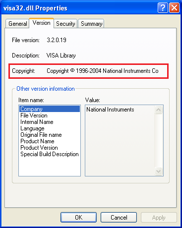

  1. 根據您的操作系統的位址瀏覽到下面的目錄,然後找到visa32.dll :
    • 32位元系統:C:\WINDOWS\system32
    • 64位元系統:C:\WINDOWS\sysWOW64
  2. 右鍵點擊visa32.dll,然後選擇“Properties” 。
  3. 查找版權訊息:
  • 在Windows Vista / 7/8/10上:瀏覽“ Details ”:
  • 在Windows XP上:瀏覽“Version”:
如果版權訊息表明National Instruments,則NI-VISA為系統上的主要VISA。如果指定了其他公司,請按照以下步驟將NI-VISA設置為主要VISA。
